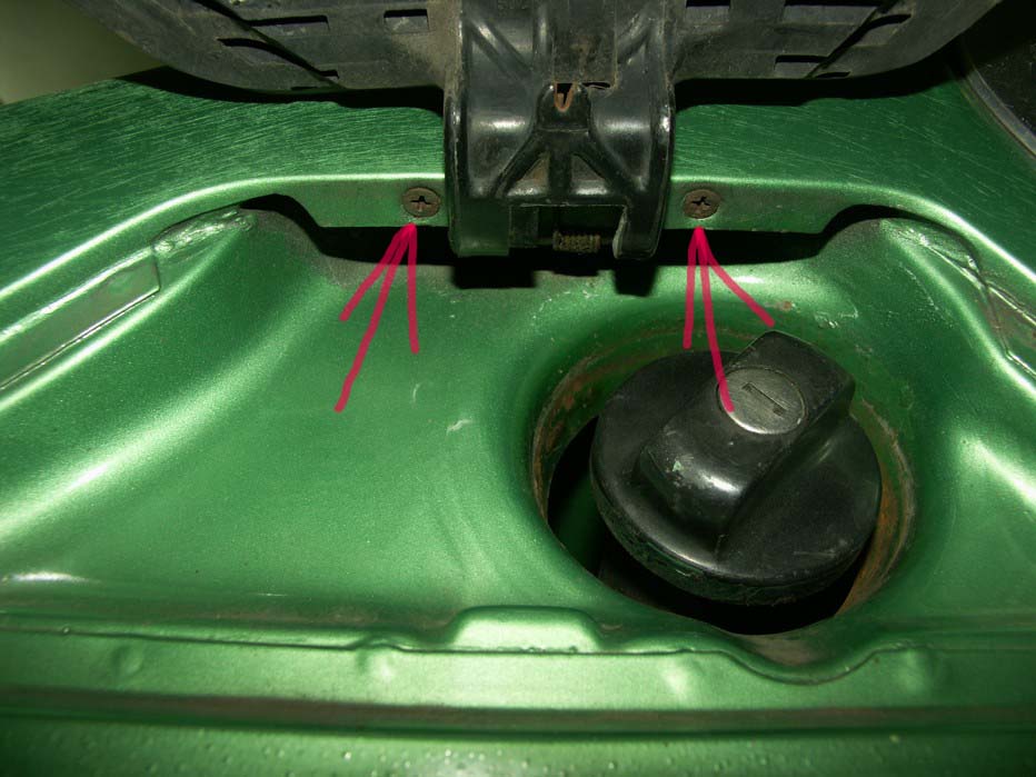

Trzeba odkręcić dwa wkręty /zaznaczone na foto/

Re: prawa kratka wlotu powietrza kadett c coupe
Nie o tą stronę chodziło.

No właśnie chodziło o stronę prawą i o dziwo ja mam tylko otwory po tych wkrętach a kratka nie chce wyjść boję się, że jakieś mośki coś nakombinowały tak, że to może jest wklejone. Z tym autem jest total cyrk, więc cuda się zdarzają w końcu progi miał po bańkach od nitro wycięte, przynitowanych i po szpachlowane, więc cudów nie ma końca. Morze wrzucę kiedyś jakieś foty, bo robię wszystko od momentu jak go kupiłem do teraz, a jestem na etapie blacharki (wymiana prawego boku włącznie z podłużnicą, bo było to po kraszteście teraz czekam na maskę i pas, który kupiłem w lepszym stanie niż moje.
Kogan, kolega chce zdemontowac prawa kratke w coupe a nie lewa w limo.Kolego czasem po odkreceniu trzeba sie troche pogimnastykowac bo element kratki jest jak by wsadzony za blache mocujaca i dopiero przykrecony 2ma wkretami.Spotkalem sie z sytuacj gdzie te 2 wkrety byly tak mocno dokrecone ,ze blacha w ktorej sa otwory lekko blokowala element plastikowy samej kratki.Cierpliwie staraj sie wysunac plastik z pod blachy.
