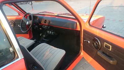

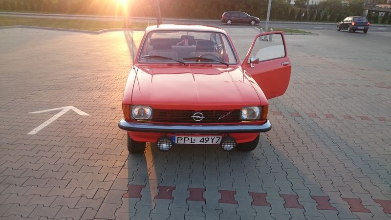

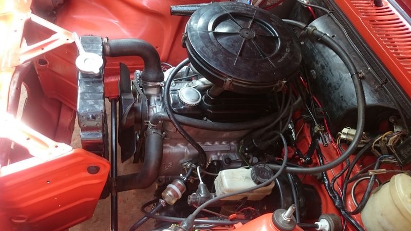

Panowie można powiedzieć że wreszcie jestem na finiszu oczywiście z waszą pomocą (w końcu przecież mi jej udzieliliście WIELKIE DZIĘKI), i dlatego chciałem się podzielić kilkoma zdjęciami.

Całkiem przyjemnie choć kilka szczegółów bym zrobił inaczej.
-blacha pod deska rozdzielczą nie bez przyczyny w oryginale jest w czarnym macie
-brak obudowy wiatraka na pompie wody i nie zamkniety tunel chłodzenia chłodnicy od góry może choć nie musi przysporzyć problemów z chłodzeniem w upalne dni
-zbyt długi przewód od wspomagania serwa leży jakoś nienaturalnie na obudowie nagrzewnicy
- uszczelki we wnekach drzwiowych z metra <ciężej zamykające się drzwi>
Nie traktuj tego jako doszukiwanie sie i przyczepianie.To tylko luźna dygresja w stylu co tu jest nie tak i co robił bym inaczej.
Tak czy owak fajny kadett , dobrze ze go odświeżyłeś i fajnie że jest gotowy do dawania frajdy i satysfakcji z jazdy.

A mnie najbardziej bolą głośniki w drzwiach no i może trochę niżej ale to już mój spaczony gust że musi być nisko
Ładne CQP;)

Taż zgadzam się z chłopakami co do tych paru detali.
Co nie zmienia że masz pięknego starego nowego kadeta.
