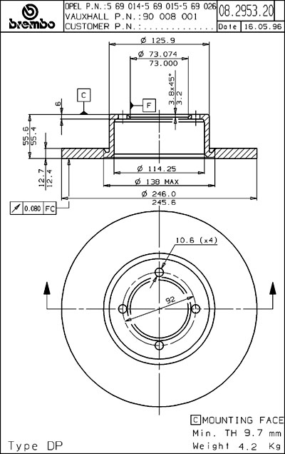

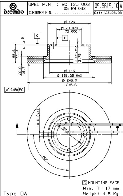

coś takiego - przekładkę między połówkami zacisku widać na zdjęciu..
Tarcze 246x20mm wentylowane zamiast litych

Kurcze... wg rysunków z Brembo mają tą samą wysokość, teoretycznie wystarczy rzeczywiście dołożyć dystans 6-7mm między połówki zacisku i powinno to grać. razem, ponieważ zmienia się tylko odsadzenie zewnętrznej płaszczyzny tarczy ze względu na grubość.
No nic, ostatecznie tarcze 246x20 leżą na półce, trzeba będzie wziąć suwmiarkę i sprawdzić...

Najlepiej zmierzyć, według katalogu jest 61,5 mm a na rysunku tejże tarczy jak byk 55, także tylko pomiar potwierdzi co i jak.

byłem, zmierzyłem - 5,5cm wysokości.
