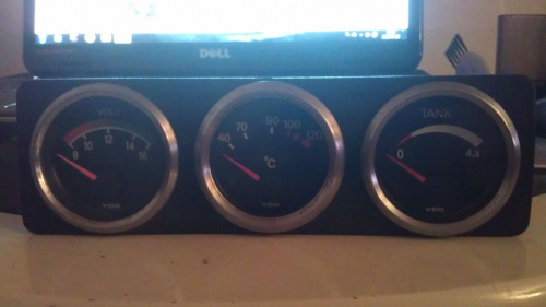

Mam nie mały problem... przygotowałem zegary i zabrałem się za ich podpięcie, Zegar temperatury działa prawidłowo, woltomierz również bez zarzutu, a wskaźnik paliwa jakoś nie bardzo chce współpracować. Po podpięciu plusa do plusa i minusa do wtyczki sygnałowej wskazówka wskaźnika wychyla się maksymalnie w prawo, więc wskaźnik jest sprawny. Jednak kiedy podpinam wszystko tak jak powinno być +/-/sygnał, to wskazówka delikatnie się rusza co oznacza, że wskaźnik dostaje zasilanie, jednak nic więcej się nie dzieje mimo iż w baku mam paliwo. Czy ktoś ma pomysł jak rozwiązać ten problem żeby wskaźnik dobrze działał? Czy gdzieś brakuje jakieś diody czy opornika? Dodam że po podpięciu oryginalnego wskaźnika, ten pokazuje prawidłowo poziom paliwa. Dodam, że problem pojawia się w kadecie c ;)
a tak wygląda wskaźnik, jeśli to coś pomoże:
